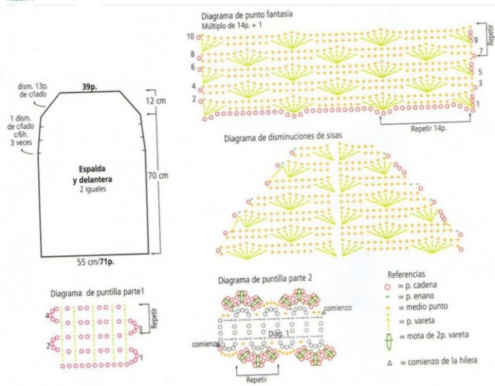

Ажурный узор: число петель кратно 17 + 1 +1 возд. п. подъема. Вяжите по схеме 1, выполните 1 раз с 1-го по 8-й ряд, затем повторяйте с 5-го по 8-й ряд.
«Французская» сетка: вяжите арочки из 5 возд. п., закрепляя ст. б/н. Вяжите по схеме 2.

Спинка: начинайте вязать от линии талии вверх. Крючком №2,5 свяжите цепочку из 121 возд. п. + 1 возд. п. подъема и вяжите 29 см ажурным узором. Из петель наборного края (по линии талии) вывяжите спицами лиц. петли. Вяжите резинкой 1x1. На высоте 43 см закройте все петли. Далее вяжите крючком №2,5 «французской» сеткой 15 см, затем ажурным узором 24 см.
Перед: начинайте вязать от линии талии вверх. Крючком №2,5 свяжите цепочку из 121 возд. п. +1 возд. п. подъема и вяжите 29 см ажурным узором. Далее вяжите «французской» сеткой. Для выреза горловины вяжите отдельно правую и левую бретели. Для этого в каждом 2-м ряду от середины переда убавляйте 1 арочку, а со стороны проймы прибавляйте. На высоте 41 см от наборного края с каждой стороны вяжите 12 см, убавляя по 1 арочке со стороны проймы. Работу закончите. От линии талии вниз вяжите аналогично спинке.
